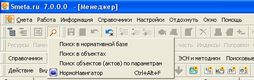

НормоНавигатор
Режим ?НормоНавигатор? обеспечивает полнотекстовый поиск расценок в нормативных базах с учетом морфологии русского языка. Поиск осуществляется в наименовании и/или составе работ расценки. Результатом поиска является список расценок, упорядоченных по релевантности. Релевантность учитывает нетолько количество найденных слов, но и частоту их употребления, расстояние между словами и т.п. Дополнительно существует возможность подсвечивать результаты поиска.
Запуск осуществляется нажатием кнопки  , либо нажатием комбинации клавиш Ctrl+ Alt + F

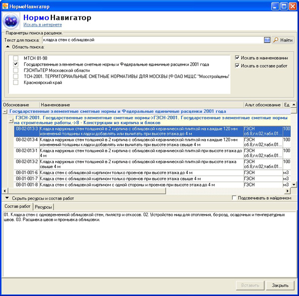

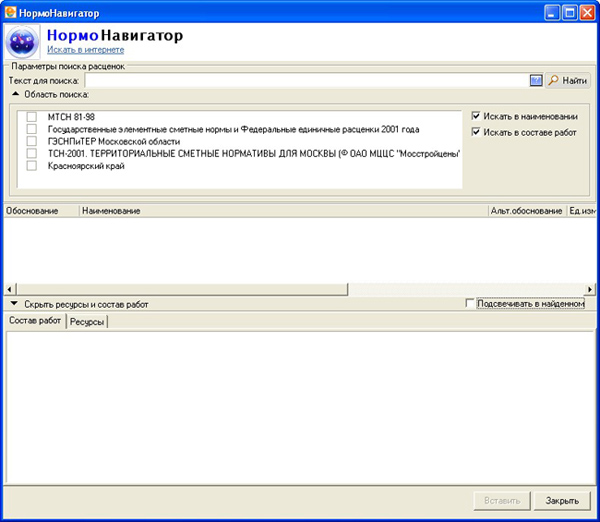

Окно поиска:
Для поиска по нормативным базам необходимо:
  1. Задать область поиска: а) Отметить нормативные базы, по которым осуществлять поиск; б) выбрать, где искать (в наименовании и/или в составе работ).
  2. Ввести необходимый тест для поиска и нажать кнопку ?Найти? или клавишу Enter.
Дополнительные возможности:
  1. Так как выбранная область поиска сохраняется после открытия/закрытия программы, то для увеличения кол-ва расценок одновременно отображаемых на экране существует возможность скрыть ее. Для этого необходимо нажать кнопку .
  2. Для того чтобы скрыть вкладки ?Состав работ? и ?Ресурсы? нужно нажать кнопку .

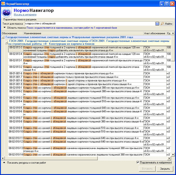

  3. Для подсветки результатов поиска необходимо отметить переключатель

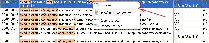

Добавление расценки в смету:
Чтобы добавить выделенную расценку в смету, необходимо нажать кнопку  или выбрать соответствующий пункт в выпадающем меню.

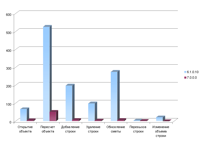

Улучшена производительность системы в целом.
